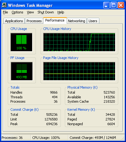

Kāpēc es vispār stāstu šo stāstu par mironi? It kā aprīlī beigsies jebkurš atbalsts Windows XP, tomēr daudzi biroji vēl joprojām balstās uz šo klasisko OS. Pēc dažādiem avotiem Windows XP tirgus daļa joprojām ir 20-25% robežās. Bet tagad par jaunu problēmu ar nosaukumu Exponential Algorithm klāsta Windows Updates struktūrvienības izstrādātājs Dags Nīls (Doug Neal). Pēc kārtējo drošības ielāpu saņemšanas Windows XP dators ilgu laiku nav lietojams, jo Windows Update Agent maļ un pārmaļ vecos jauninājumus ar milzīgu CPU resursu patēriņu. Pa šiem gadiem ielāpu saradies iespaidīgs daudzums. Pats interesantākais ir tas, ka pēc katras jaunas ielāpu otrdienas šis process prasa 2 reizes vairāk laika - izpaužas vecs bags, kas agrāk bija nemanāms.
Š obrīd problēmai ir prioritārs statuss, un tās risināšanai piesaistīti spējīgākie Microsoft darbinieki. Pagaidām vezums nekust no vietas. Drīzumā sola izlaist oficiālu KB sērijas dokumentu ar skaidrojumu, bet vienīgā patreizējā izeja no situācijas ir pilnīga Windows Update atslēgšana. Forumos jau trin mēles, ka Microsoft izdomājis kārtējo paņēmienu, kā piespiest neapzinīgus lietotājus pirkt jaunākas Windows versijas. Problēma skar arī Windows 7, bet daudz mazākā mērā - un tur iespējams notīrīt nevajadzīgos ielāpus.

Ar šo gļuku sastapos jau pasen uz W7 kastēm kur nācās likt virtuālos XP klāt.. Ja atstāja uz dienu sagremot wuauserv tad ir ok.. Tracina tā XP apdeitu sistēma caur IE weblapu ar activex sviestu.. sen jau varēja uzrakstīt normālu apdeitu progu.. laika bija diezgan!

Normāli kadri Windowsupdate lieto tikai vienreiz - lai iegūtu sarakstu ar patchiem kurus nokačāt. Pēc tam lieto cmd ar exe sarakstu un galā key.

Var mēģināt kā pirmo uzinstalēt IE8 un tikai tad jauninājumus, man šāds variants ir līdzējis.

Vispirms nepieciešams uzinstalēt pēdējo Cumulative security update for Internet Explorer https://support.microsoft.com/kb/2898785 pēc tā uzlikšanas visi citi updates uzliekas momentā.
