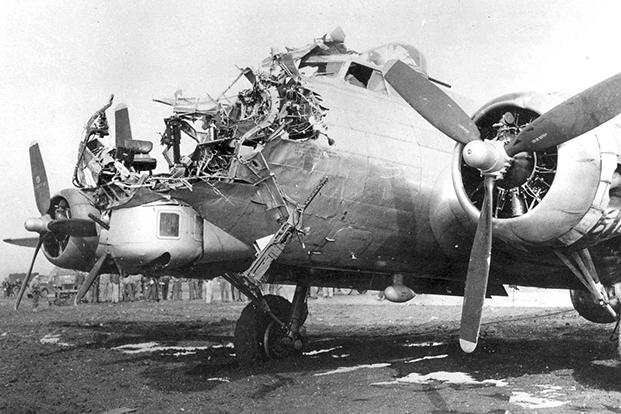

    Un kāpēc lidostās jābūt tāda Orvela teātrim? Jātaisa lidmašīnas izturīgākas pret sprāgstvielām, kā 2. pasaules kara bumbvedēji, un miers! [img]https://r.ddmcdn.com/w_621/s_f/o_1/cx_0/cy_26/cw_621/ch_414/MIL/uploads/2014/04/pg-damb17-nose-cologne-622×4685.jpg[/img]
    Reāli tas viss pret labi plānotu terora aktu nepasargās. Ar nelielu, labi apmācītu kaujinieku grupu lidostu pārņemt savā kontrolē nav grūtāk kā vietējo alus bāru. Neatrodas lidostās ar smagajiem ieročiem bruņots bataljons kaujas pozīcijās, lai spēt atsist uzbrukumu. Brisele tam ir dzīvs (pareizāk nāvējošs) piemērs. Geimeri varbūt atceras Call of Duty: Modern Warfare 2 lidostas misiju.
