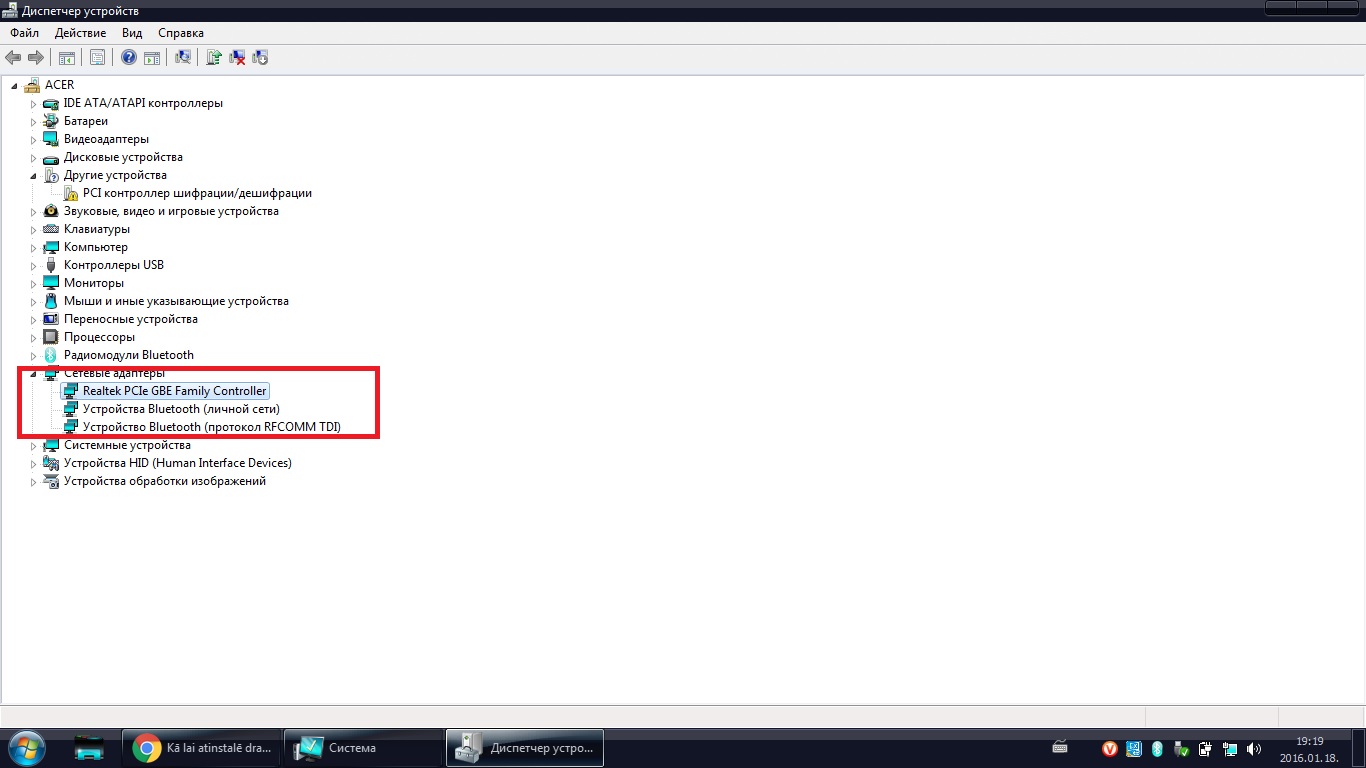

    Otrkārt – Dodies uz System Properties > Device Manager > Network Adapters > Tur atrodi – Network Driver (Parasti, tā ir WiFi karte), tad dodies uz draivera Properties > Izvēlies TABu Details > un tur Hardware ID. Parādīsies ierīces Identifikācija – Pēc šī koda var noteikt gan ražotāju, gan pašu iekārtu… Iemet to ID Gūglē, un skaties kādu draiveri prasa..
    Ar to aplmo programm tik galā,bet ar to WIFI vēl nē!
    Ja tu komandas anglīski uzdevis a t krieviški,bet tik tālu pareiz?! https://lejup.lv/f/569d1f523c867pszmpbd1453137746.jpg ja nemaldos te wireless neredzas!?

    Ja vien tas WiFi dzelzis neslēpjas zem Другие устройства, tas ir vai nu atslēgts, vai vispār nav (vai nopietni nosprādzis).
    Kā jau teicu – ja pirms garantijas remonta viss bija – tad īpašniece ir pamatīga blondīne, uzreiz nenesot atpakaļ. Stiep vien uz servisu, vai kādam kurš jēdz ko dara.

    Nav tur kautkas ar to dzelzi.Instalējot “Atheros” visu pieļāva iznemot līdz nonāca bezvad draivera tur izmetas jautajumzime ar uzrakstu ka iekārta iznemta vai tamlīdzīgi!Paproveju citus draiverus tie uz reiz izmet sarkano krustu ka nekorekts…. Eee ZB es iedevu USB wireless lai staiga.
    Skatos aizmugurē, garantīju tur vais neredzēt,izskatās ka ir kur kritis apakšvakā plaisa,noteikt wireless no vietas izlidojušas!

    dexsters
    Manuprāt ar to WIFI var būt tikai divi varianti
    1.Izslēgts BIOSā
    2 Karte ir noklājusies.

    Š is toč ir pēdējais posts no manis šajā topikā. Redzot to skrīnu, pat pamanāms neesošs video draiveris (kur aero skinam uzlikts kačkāds hvz kas virsū) + pa pusei nenotaisīts geniune + datorā iespējams nemaz nav Wifi tīkla karte (Tā ir vienkārši izsprausta, nofenderēta, vai nodegusi tik tāl ka vnk, vairāk nav, nekā ir…), arī atheros, realtek, vai kādi tur draiveri neiebildīs un labprāt ieinstalēsies, tie paliks – viņiem po— ka tev nav tā karte…
    Pareizā atbilde:
    Reinstall un kompja apkope no normāla speciālista.
    Un Win7, normāli regional settings var pārslēgties uz English valodu kaut vai.. pat restartu neparasa… tikai log-ff… :/
    1.Izslēgts BIOSā
    A bija tā kā minēju!
    3.WIFI iekarta izlidojusi no vietas!
    Nebij miers,šodien pats aizgāju paprasīt to portatīvo…Parādīju saimnieci uz portatīvā to plaisiņu uz dibenpuses ar piebildi,garantiju vairs neredzēt ..karoč uzprasījos to kasti ataisīt.
    Atļāva,ņēmu un ataisīju …Adaptersi pieskrūvēts,bet plaisiņa tieši kur adapteris iesprausts,viena maliņa slīpi izvirzījusies,izņēmu notīrīju kontaktus un atspraudu atpakāl,papildus nenofiksētai maliņai pikombinēj lai pie nākamā štopera atkal neizvirzās!Jekas adapteris ka minēju “Atheros.”
