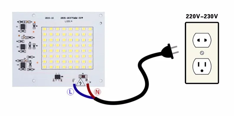

    LED matric
    N /L Gribat teikt ka iespraužot kontaktā jāzin kurš ir N un L!!!!?
    #331181
    3Dklucis
    Kā man nē!-Ja es šādu prožektoru uztaisu uz kontaktdakšu-es tak kontaktā varu iespraust divos vareantos….ja iespraužu kontaktā pretēji norādītājā atēla -gribat teikt ka matrica nosprāgst!!!?

    #331183
    Nav nekāda atšķirība. Rubī klāt vadus un viss datrbosies. LED ir svarīga polaritāte, bet shēma pati visu sakārtos tavā vietā. Met tik klāt vadus.

    to vari darīt, ja būtu baterija, aķis jeb dc.
    Bet te ir AC un tur shēma salikta ka viss notiks. Izskatās pēc DEPO standarta preces (lukturis, prožektors LEDINIEKS) vienkāŠ—si piemet normāli klāt vadus un viss.

    hackey
    Cik saprotu tur tā polaritāte jāievēro ja Tu to gaismekli liec patstāvīgi tīklā, ja ļurkā iekšā ārā rozetē tad pofig …. jo pie izslēgta patstāvīgi drīkst būt 0 jeb N bet slēdzī L, bet ir jau arī slēdži kas slēdz abus gan N gan L 🙂

    3Dklucis
    Ko jūs te gļuko-sen jau vis ir uzstadīts aiz sensora….!
    Atšķirība ir tāda ja LEDi stāv aiz sensora un nepareizi pieslēgti patstāvīgi tiklā-ja nepareizi pieslegts sensors-tad izslēdzoties tam…LEDi mazliet blāv,apmainot vadus vis kartībā…
