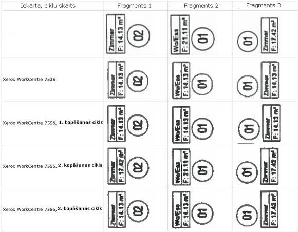

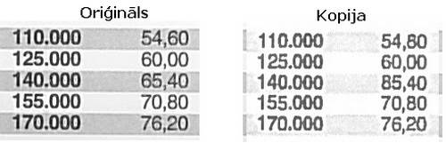

    Ja kādreiz vajag nokopēt kādas nodokļu deklarācijas vai citus svarīgus dokumentus ar Xerox WorkCentre kopētājiem – esiet uzmanīgi! Atklājies interesants defekts, kā rezultātā kopijās var tikt sagrozīti skaitļi. Izrādās ka vainīgs ir JBIG2 algoritms, ko izmanto bināro attēlu kompresijai. Algoritms izmanto bibliotēkas un līdzības gadījumā nomaina ieskenēto simbola attēlu pret datubāzē atrodamo. Tas – kopēšanas kvalitātes uzlabošanai.
    Defekts pamanīts uz mašīnām Xerox WorkCentre 7535 un Xerox WorkCentre 7556 un attiecas galvenokārt uz maza izmēra cipariem.

    Tajā otrajā bildē interesanti, ka 1. fragmentā skaitlis 3 tiek pārmainīts uz 2, bet nākošajā ciklā atkal 3. Un ar septītnieku tāpat. 😀
