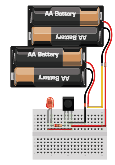

    Pēc kādas shēmas Tu to IR uztvērēju slēdzi? Un ko Tu vēlies panākt?
    Š ādu mēģināji? [img]https://www.ladyada.net/images/sensors/irremotetest.gif[/img]

    Nu tad paprovē to “manu” variantu, tikai saslēdz pareizi izvadus, ja Tev tas uztvērējis ir savādāks. Notēmējot ar pulti uz uztvērēju un nospiežot kādu pogu, mirdzdiodei vajadzētu iemirgoties.
    Shēma ir ņemta no šejienes:
    https://www.ladyada.net/learn/sensors/ir.html
    Tur arī vari sīkāk visu izpētīt.

    Ēm, kaut kā neizskatās, ka būsi pareizi uztaisījis. Kādēļ Tavā shēmā vispār ir divas diodes? Turklāt zemējums ir nevis kreisais, bet vidējais izvads. Ja iepriekšējo shēmu neizprati, tad mēģini pēc šīs: [img]https://notepad.lv/userpix/1393_irshema_1.png[/img]
    Tas uztvērējs, vienkāršoti sakot, savienos pirmo izvadu ar zemējumu, ļaujot strāvai plūst no trešā izvada (jeb “+”) caur gaismas diodi un rezistoru, kad uztvers IR signālu attiecīgajā frekvencē +/- 3kHz. Rezistoram vajadzētu būt robežās no 200 – 1000 omiem.

    Kādēļ Tu spītīgi taisi savādāk, nekā shēmās ir uzzīmēts? Shēmās izvadi atbilst faktiskajiem izvadiem dzīvē, tur nevajag neko jaukt.
    Mīnusam (jeb GND) jābūt pie vidējā jeb otrā izvada, bet plusam (jeb Vcc) – pie trešā, jeb labējā.
    To mirdzdiodi, kas tev tur deg, apgriez otrādi, un tās pašas mirdzdiodes izvadu, kas bija pie mīnusa (zilā vada?) pievieno pie dzeltenā (jeb plusa). Izņem vispār laukā to mirdzdiodi, kas nedeg, bet pie vidējā IR-sensora izvada pievienot mīnusu jeb zilo vadu.
    Rezistors tad būtu pareizi – pie pirmā izvada, kas skaitās “OUT”.
    Tu teorētiski šobrīd nodarbojies ar tā noskaidrošanu, vai “OUT” izvads strādā vai nē, bet kamēr shēma nav pareizi saslēgta, neko labu sagaidīt no tā nevar.
