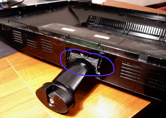

    Ja gadījies, ka no plastmasas detaļas izrauts gabals “ar saknēm”, parasti to cenšas ielīmēt atpakaļ vai arī aizliet ar epoksīda sveķiem. Pirmais variants bieži nav pietiekami izturīgs un ilgtspējīgs, otrais prasa ilgu laiku, un sveķiem vienmēr ir tieksme satecēt tur, kur tie nemaz nav vajadzīgi. Eksistē vēl viens sadzīvē pieejams paņēmiens, kas aprakstīts Wikipēdijā un atsvaidzināts ar bildēm portālā Habrahabr.
    Tātad monitora kājai izlūzuši stiprinājumi, un kā redzams, ar saknēm. Iespējams, ka saimnieks ar monitoru dauzījis mušas pret sienu vai mēģinājis pēc vētraina weekenda pagulēt uz tā… Vai arī vainīgi inženieri, kas uzskatīja, ka visai smagā monitora svaru izturēs 2 mazas skrūvītes.
    [img]https://notepad.lv/userpix/28_003fd45f209c829ca48e1a1c664cfd7224_1.png[/img]
    [img]https://notepad.lv/userpix/28_00154230a63c4896e7cbd657bda5117fed_1.jpg[/img]
    Mazos gabaliņus var mierīgi mest ārā, remontam sagatavojam dzeramo sodu jeb nātrija bikarbonātu NaHCO3 un ciānakrilāta superlīmi, ko tirgo ar dažādiem firmu nosaukumiem. Svarīgi, lai ciānakrilāts būtu šķidrs, nevis modernais, želejveida. Vislētāk pareizo preci esmu redzējis veikalu tīklā JYSK, bet ne vienmēr līme tur mēdz būt.
    Tad nu aizberam caurumus ar dzeramo sodu un bagātīgi samitrinām ar superlīmi. Tas jādara ļoti veikli, jo maisījums polimerizēsies dažu sekunžu laikā. Nātrija bikarbonāts šeit darbojas kā ciānakrilāta polimerizācijas aģents un veicina to:
    [img]https://notepad.lv/userpix/28_002e16b4fc5a4bee7feb4d37eda865f0c6_1.jpg[/img]
    [img]https://notepad.lv/userpix/28_00eddad5182ea0856583547d183dae078d_1.jpg[/img]
    Atliek ar rupjo un tad smalkāku vīli apslīpēt līmētās vietas (gatavojamies, ka tās būs cietākas par plastmasu!) un izurbt jaunus caurumus skrūvēm. Tas arī viss!
    [img]https://notepad.lv/userpix/28_003ba40ba917c52aede76e33ca52d100ef_1.jpg[/img]
    [img]https://notepad.lv/userpix/28_00e9dd83175bff4917f79292e80549ab5b_1.jpg[/img]
    :warn: Tā kā ciānakrilāts ir indīgs, darbus ar to vēlams veikt ārā vai pie atvērta loga!
