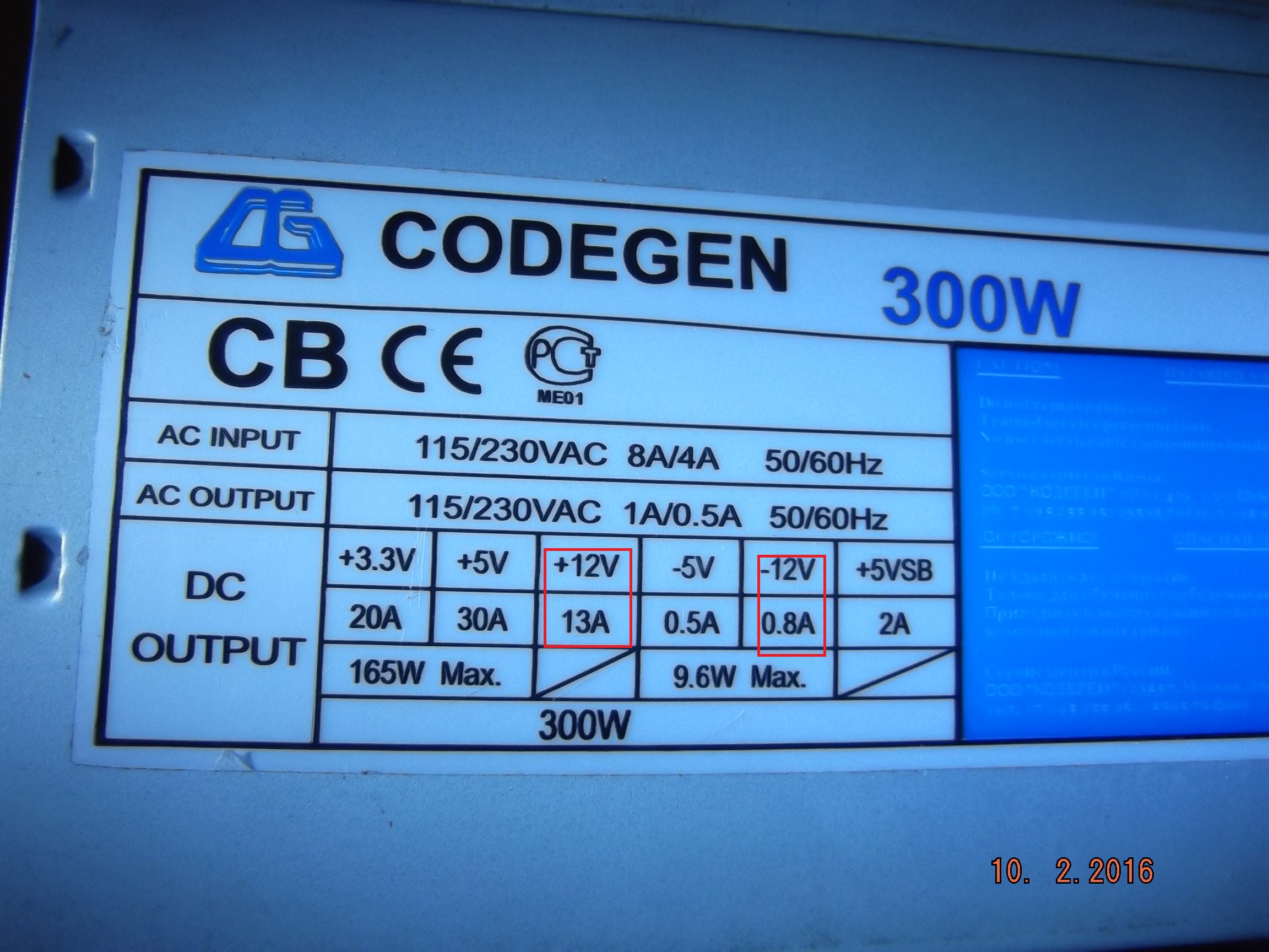

    Speciāls baroklis ar šādu jaudu maksā tīri smuki!
    Ienāca prāt par dator PSU https://lejup.lv/f/56bb03f617655geuvzfk1455096822.jpg Š āds man ir ejošā kartībā,tikai rodas jautājums par uzrādītiem parametriem uz paša PSU un ka pie tā pareizi/krasas japieslēdzas lai spēkā būtu tas minētais 12V 13A….?

    Ienāca prātā pateikt kaut ko asprātīgu, bet paturēšu pie sevis – pārāk bīstami tev tur beigsies, ja nē sanāks kā čoms sen atpakaļ datuvē uz jautājumu, kā paātrināt internetu, ieteica interneta kabelim kaut kādas dzīslas pie 220v pieslēgt.. 😀 Cik sapratu, bambālim palidoja gan dators, gan visas tīkla iekārtas… 😀
    Reku tev voltāžas..
    [img]https://www.helpwithpcs.com/hardware/img/power-supply/atx-psu-pinouts.gif[/img]
    Paredzu, ka nākamais jautājums būs – kā ieslēgt strāvas bloku…..

    Man patīk šitas spams, kas te panesās. Vai tofika autors kaut kur uzrakstīja ko viņš ar to barokli taisās darīt? Es reizēm mēdzu šādas tādas smagākas lietas izveikt ar vienu desmitgadīgu firmīgu 560w barokli – esmu ar viņu darbinājis mašīnas elektriskos ķebļus, testējis ķebļu sildelementus, darbinājis mašīnu lukturus un vēl šo to, kur vajag 12v ar 10-20A strāvu – vot tagad iesakiet man cik naudas un kur izmest par speciālu barokli, tā vietā lai izmantotou uz plaukta putekļus krājošu barokli.

    Garazā jau ir notestēts,jau darbojas LED diodes kas parasti atrodas 10W prožektoros!Orģenālie lukturi stāv arpusē ap garažu,bet iekšpusē paštaisīts izgaismojums ar 12V.draiveri 2 prožiktoreļi,lido uz veikala pirktu 12V.draiveri kurs man izmaksāja 12ero….Viss darbojas!Gribu apgaismojumu pastiprināt vismaz par 4x un tads draivuks jau nu maksa kā minēju sākot no 15eram,un ar jau “uz?”Tad protams ienāc prātā par datora PSU. Tikai nevisai bij saprotams ka šo izmantot!Vispār izradījas zinoš kaiminš kurs visu izskaidroja vārdos …Pareizāk šī tēma tapa parbaudes nolukos vai kamiņš nemuldās!:) Aldis apstiprināja kaimiņa teikto,tikai bija paskops par bloka palaišanu” Zaļo un Melno” vadu savienošanu lai bloks palaistos…,bet tas bija jau uzzināts.
