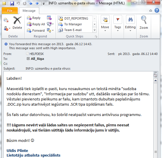

    Njā, mums ar birojā visi uz ausīm pacelti dēļ tā tārpa.
    [spoil][img]https://notepad.lv/userpix/1481_vid_vir_1.png[/img][/spoil]

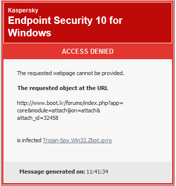

    Verot vaļā to Boot.lv linku mani aplauž gādīgais kasperskis. Te nu bija, nepazīst neviens AV…
    [img]https://notepad.lv/userpix/1481_viruss_1.png[/img]
