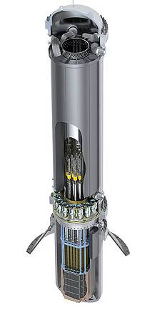

[imgl]https://notepad.lv/userpix/28_nuclear_1.jpg[/imgl]ASV kompānija Babcock and Wilcox, kura jau 50 gadus nodarbojas ar kodoltehnoloģiju izstrādi ASV flotei, iecerējusi ražot portatīvus kodolreaktorus, kurus ērti var nogādāt vajadzīgajā punktā pa daļām un samontēt uz vietas. Dizains īpaši izstrādāts ērtai pārvadāšanai ar autovilcējiem.
Tradicionālā tipa kodolspēkstacija ar jaudu 1000 MW vidēji izmaksā 9 miljardus USD; ne jau katra valsts to var atļauties. Bez tam tās ir nedrošas un izmaksu dēļ peļņu no tādas var iegūt tikai pēc daudziem gadiem.
[imgr]https://notepad.lv/userpix/28_kevin_x220_1.jpg[/imgr]Babcock and Wilcox projektā paredzēta jauda 150 MW ar vismodernākajiem risinājumiem drošības garantēšanai. Bez tam arī izmaksas ir daudz mazākas. Ja vajag lielāku jaudu - reaktora moduļus var kaskadēt.
Reaktora bloks atgādina 23 m garu "cigāru" ar 4,5 m diametru.
Sagaidāms, ka 2011. gadā Babcock and Wilcox kodolstacijas tiks sertificētas, ar 2018. gadu varētu sākties to izgatavošana.

Nu, cik no linka sapratu, būs 1 radioaktīvais elements, un tad viņš "sautēsies savā sulā". Kautgan nezinu, baigi mazs izskatās.

Ja kodolreaktori projektēti kvalitatīvi, paslēpti dziļi zemē + aizsargkupoli, tad risks ir minimāls.
Un šai ziņā ir tikai par pašu pliko reaktoru. Vēl nāks moduļi ar sūkņiem, siltummaini, ģeneratoriem u.c.
