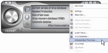

Wow... tagad tik paskatījos uz normis_161 antivīrusa bildi... pēc scrollbar pozīcijas spriežot, tev tur pāris simti karantinēti... tur kāda perētava, taisies pārdot tirgū? Vai makšķerēsi ar tiem tārpiem?
Un cik vēl staigā apkārt? Baigi ož pēc neizbēgama format C...

Ne es tiešām domāju, ka ar avastu to visu lietu darīt.
Lūk attēls, kā tas izskatās
Š eit arī neliels info
Info
Nu ķirzaciņneaplauzies ko?
Iesaku avastu lietot.
Vēl avast iekļauj sevi dažādus vairogos. Pamēiģini pats uzlikt avastu un novilkt kādu zināmu trojanu, vīrusu, redzēsi, ka tas tev nebūs iespējams, jo avast jau pirms tam to failu būs neskenējis un ja rezultātā tas būs kāds kaitnieks, tad automātiski pārtrauks konekciju un izlēks brīdinājuma logs. (Diezgan iespaidīgs) Par šo AV varu teikt tikai labus vārdus. Vienīgais mīnuss, ka iekš draugiem.lv zoli nevar uzspēlēt, tad gan vairogi ir jāatslēdz.
Info

Pagaidām viss ir kārtība, jo es ar to Avast izskanēju. Bet ja nebūs tad būs vien jādara tā kā teica drunk_lizard, vai arī caur to hiren boot.
