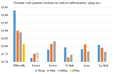

    Rezultāti ir interesanti. Divu iekārtu rezultāti ir ļoti pārsteidzoši. Mikrotik iekārtai uz visīsāko vadu bija vislielākā aizkave un, vispārsteidzošākais, 150 metru kabelis strādāja bez problēmām ar viszemāko aizkavi! Tā pat jāizceļ Eusso iekārta, kura 100 metru garajā kabelī 4000 mērījumos pazaudēja 35 paketes! Pārējās iekārtas demonstrēja līdzīgus rezultātus un 150m garo kabeli nespēja izmantot.
    [img]https://1.bp.blogspot.com/-1vdB_qo80UM/Xgh9UQSPk7I/AAAAAAAAQDo/5-XGtu9Wck8vvkoYJL88gPaYIcrT27zoQCLcBGAsYHQ/s400/cable%2Blenght%2Band%2Bping.PNG[/img]

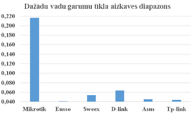

    Labāk šo testu spēs attēlot diapazona grafiks. Iegūtie rezultāti ļauj secināt, ka vada garumam ir ļoti niecīga ietekme uz tīkla aizkavi. Šo mērījumu vidējais diapazons bija 0,08 milisekundes jeb 80 mikrosekundes. Tas nozīmē, ka vada garums ļoti niecīgi ietekmē tīkla aizkavi.
    [img]https://1.bp.blogspot.com/-PI-JTT4fhpo/XgiAuUIfX9I/AAAAAAAAQD8/M6jTtpxDNIsAUvWWOuRUGnf6QmJ3lCVjQCLcBGAsYHQ/s400/range.PNG[/img]

    Ar ko tu mērīji pingu, ka varēji noteikt mikrosekundes?

    Osy, ar matemātikas palīdzību ieguvu mikrosekundes.

    osy
    3Dkluci, šis tests pierādīja, ka “sen zināmā patiesība par 100m” ir aplama.
    Kas pa matemātiku? Paskaidro tač sīkāk, savādāk tie rezultāti kā no pirksta izzīsti. 😀

    Ir, protams labi šādi eksperimentēt, bet par nopietnu šo testu nosaukt nevar.
    * Par kabeli zināms tikai Cat5e. Tas nav vienīgais raksturlielums.
    * Kā un ar ko galus liki virsū? Te būs vislielākie riski rezultātam. Esmu redzējis tādus profiņus, kuru vadiem kopējā izolācija izlīda no konektora, tur par ātrumu un uzticamību var nesapņot.
    * Pings nav vienīgais rādītājs. Tu pat visu dzīslu savienotību nepārbaudīji, kas pingam netraucētu, bet ātrumu nedotu. Pat lētais kabeļu testeris vai pat multimetrs būtu palīdzējis.
    * Datu caurplūdes ātrumu pārbaude kur ir?
    * Dārgā gala ierīcēm pēc iespraušanas notiek pašām savi kabeļu testi. Ja kabelis sūdīgs, noteikti režīmi, noteiktas dzīslas var arī netikt izmantotas. Par to sava testa laikā tu neko šobrīd nezini.
    Bet pluspunkti tev vismaz par darīšanu un skaidru jautājuma un atbildes formulēšanu. Jā, kabeļa garumam maza nozīme, citi faktori ir ar lielāku ietekmi.
